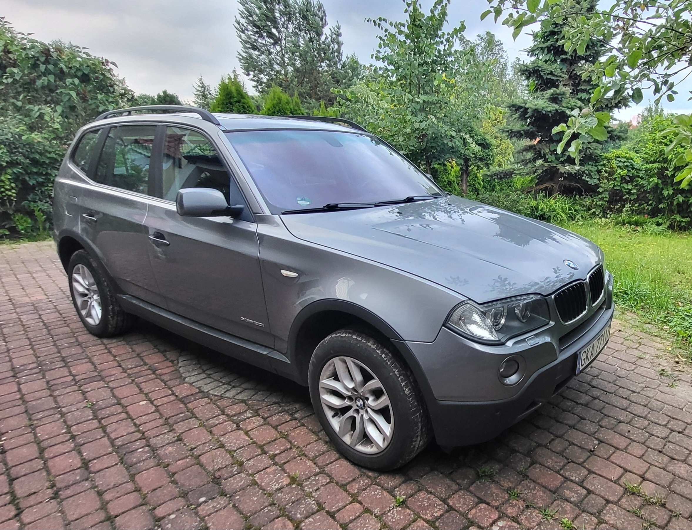

  1. Sprzedam swoje bmw e83. Mam je 2 lata. Dużo w niego włożyłem. Sporo opisałem na tym forum a ostatnio podsumowałem w postach swoje zakończenie prac nad silnikiem. Teraz z racji że mam dostęp do nowszych modeli to chce sprzedać swoje x3. Załączam kilka fotek. Więcej poniżej w ogłoszeniu. Cena wyjściowa do negocjacji. Ogłoszenie i spory opis mona znaleźć tu.: https://ogloszenia.trojmiasto.pl/motoryzacja-sprzedam/bmw-x3-2-0-benzyna-lift-remont-silnika-uszczelniacze-vanosy-walki-ogl65451413.html
