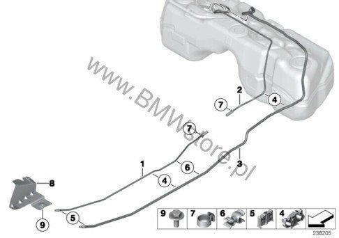

rozumiem, ze mówimy o czujniku nr 5 (13627805152) z poniższego schematu ? Ok, wymienię czujnik. Parametry podczas jazdy podglądam zarówno Bimmer-Toolem jak i Bimmerlinkiem w zależności czy mam czas i wezmę tablet. Akurat dzisiaj w drodze do pracy odpaliłem Bimmerlinka i ustawiłem parametry : Exhaust gas temperature in front of the DPF oraz Exhaust gas temperature upstream of the catalyst. Aplikacja pokazywała obie wartości, różniły się one trochę między sobą w zależności od jazdy (z tego co pamiętam óznica była ok 50-100 stopni) i oscylowały w granicach 300-400 stopni. Podczas wypalania temperatura zawsze jest w okolicach 620 stopni.
